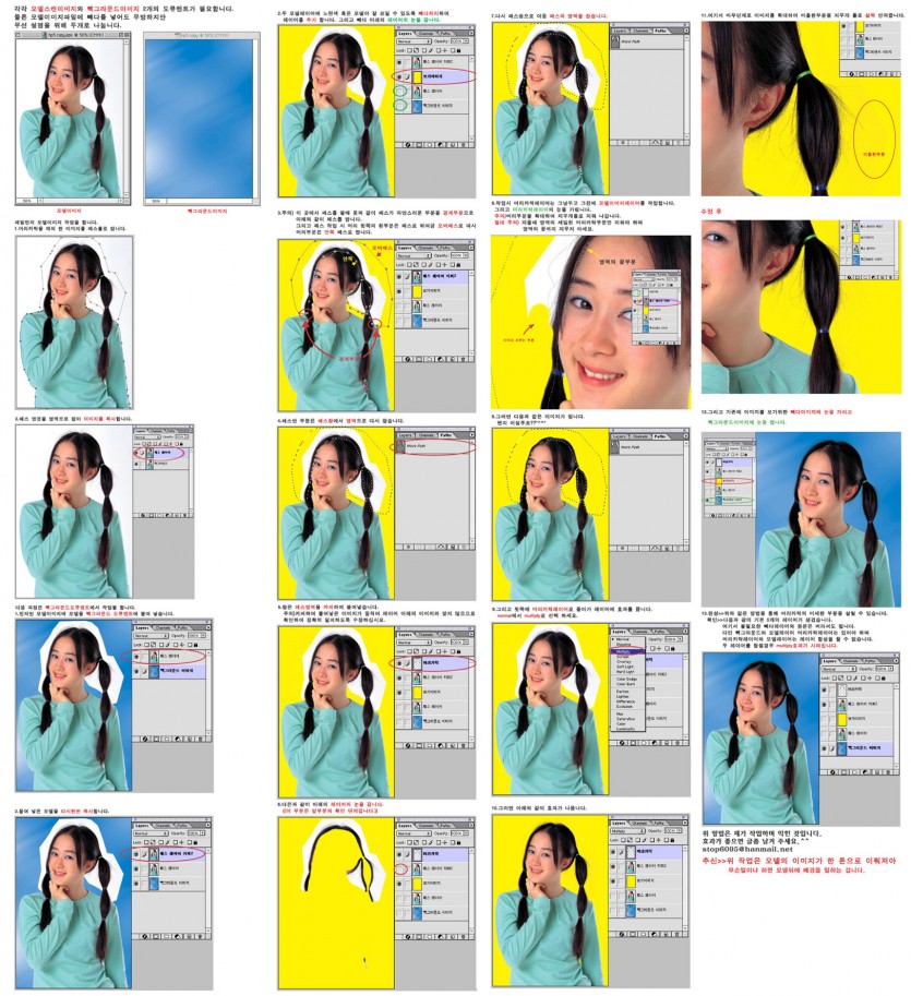

머리카락 누끼따기 고수!!
머리카락 누끼따기 고수!!
맥사랑 0 4,135 2003.01.10 18:57
누끼따기 따라하기~
한번 해보세요~꼭
그럼 머리카락은 누끼 축에도 못 낍니다.
오른쪽 상단에서 아래로 보십시오.^^

좋은 내용이군요... 근데 모델뒤의 배경이 한톤으로만 되어야 한다면...
다른 배경사진과의 합성에서는 사용하기가 곤란하겠군욧...
61.104.231.36이건? (uyss@lycos.co.kr) 01/11[12:43]
넘 잘 봤어요. 때단하군요... 헌데 지금 따라해보니깐..
61.104.231.36다시이건? 01/11[12:48]
실수로 잘못키를 누르고 말았어요. 근데 모델뒤배경이 지금은 흰색으로 되었잖아요. 하지만 모델뒤 배경이 흰색이 아니면 multiply이 해줬을때 위에 있는 샘플처럼 안되죠? 궁금하네요. ?
61.104.222.113강백호 01/13[02:00]
물론 흰배경이 아니면 곤란하죠~ 처음 촬영할때 흰색배경으로 찍으면 되죠!
그리고 머리가 겹치는 부분은 조금 진하게 되죠...
이때는 위에 3번에서 머리 약간 안쪽(1~2mm)으로 최대한 누끼를 따고
머리부분은 카피를 하시고 붙어주고 (물론 위와 같이 바깥쪽으로)
몸통레이어에서 위에 패스를 셀렉트하신다음 포토샵 메뉴중에 Select>Modify>Contract를
Delete로 지워주시면 됩니다.
211.217.185.147맥사랑 01/13[10:12]
위 내용을 실은 사람입니다.이것 이 100%는 아닙니다.사용자가 커브나 컬러조절로 이미지를 조절을 해야 그것이 100%입니다.
211.217.185.147맥사랑 01/13[10:14]
이 효과는 거의 모든 방법에 동일 적용됩니다.또한 멀티효과 뿐만 아니라 레이어 옵션을 하용하면 더좋은 효과를 얻을 수 있습니다.
211.217.185.147맥사랑 01/13[10:17]
하나만 더 얘기하자면 한톤이란?단색을 말하는 겁니다.여기서 말한 한톤이 힘들다는 것은 배경 컬러가 단색이 아닌것으로 해보면 알수 있습니다.*^^*
211.217.185.147맥사랑 01/13[10:19]
아차..위 모델처럼 흰색이 아니면 할 수 없는것으로 알지만 그렇치 않습니다.단색이면 거의 모두 가능 합니다.

레이어를 합칠수 없으면 그게 다 무슨 소용인지여??? 어케 그 이미지를 인쇄에 활용할수 있는지..인터넷에 올릴수 있는지?? 궁금합니다...
203.240.233.191넝마 (linggel@empal.com) 01/14[13:09]
글을 잘 읽어보세요 머리카락부분과 몸땡이부분을 합치면 머리카락부분에 적용한 멀티효과가 사라진다는 이야기지 최종작업물의 레이어를 못합친단 이야긴 아닙니다
211.217.185.147맥사랑 01/14[16:04]
넝마님의 말씀대로 eps저장은 아무런 상관이 없습니다.
투더리님 헤드라인만 읽지 마세요.
밑에 서브카피도 봐야 그 내용에 진실을 알져~

핵심은 멀티(레이어모드)군요.....흰배경에서.....^^
211.186.228.22옆집토끼 (johyea@hotmail.com) 01/27[17:50]
저두 머리카락을 자주 따는데 제가 쓰는 방법중 이 방법이 젤루 자연스럽구 작업두 편합니다 배경색이 흰색이 아니라면 다른 레이어모드를 사용하시면서 응용하면 됩니다^^
211.109.32.228mac3000 01/30[11:50]
유용한 방법이군요.토끼를 잡아 주는 것보단 토끼잡는 방법을 가르쳐 주는게 낫듯이, 나머지 여러가지 상황은 각자 응용을 해봄이 좋을듯 합니다.

음...저는 채널로 하는데... 이방법도 좋네여~쿄~
61.106.79.94되면한다 02/07[10:45]
간단히 쓸수 있는 방법이네여...손을 좀더 줄일수 있지 않을까 함다..채널을 이용하는 것이 좀더 낫다는 생각이^^;

기초적인 방법이군요 ^^.. 위것을 이해가 가시는 분은 채널에서 머리를 따는것을 연습하시는것도 괜찮을듯 ^^
211.243.238.46tolpoong 06/23[13:46]
비슷하네요... 저는 머리부분의 멀티레이어에 마스크씌워 그라데이션 툴로 조절해서 멀티레이어부분의 어두운 부분을 조정하죠...
211.243.238.46tolpoong 06/23[13:49]
글구... 참고로 레이어 합칠때... 레이어 맨 위에 공레이어 하나 만들어서 커맨드+쉬프트+옵션+E키를 누르면 밑의 레이어들을 합친 이미지를 하나 얻을 수 있습니다. 작업하실때 유용하게 쓰일걸루 생각되네요... 아시는 분들도 많겠지만... 참고로^^^
218.237.130.107맥~~ 08/19[14:04]
바탕색이 흰색이 아닌경우는 바탕색때문에 조금 어색하게 되는군요~ 헐~별수없는건가요?

이거 배경이 한톤이래도 하얀색이 아니면 안되는 것 아닌가요?
